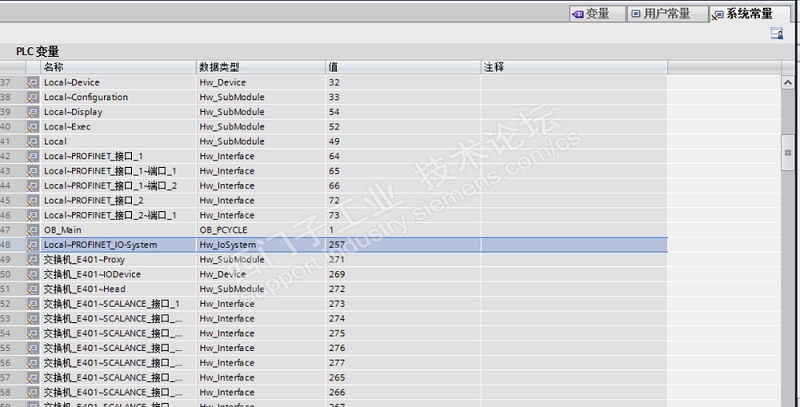

标识符—PLC变量里-

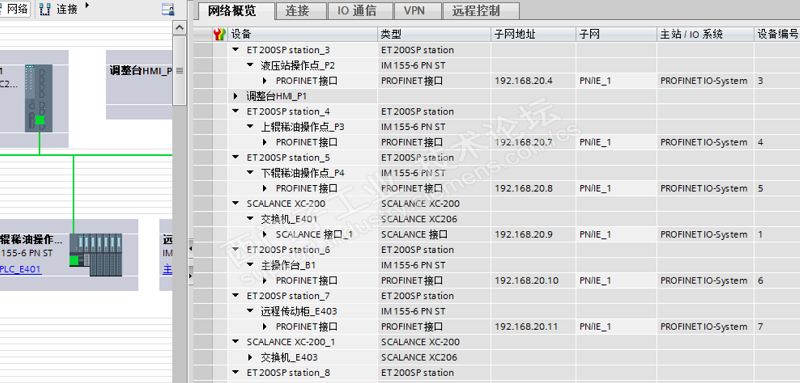

设备编号:硬件组态里

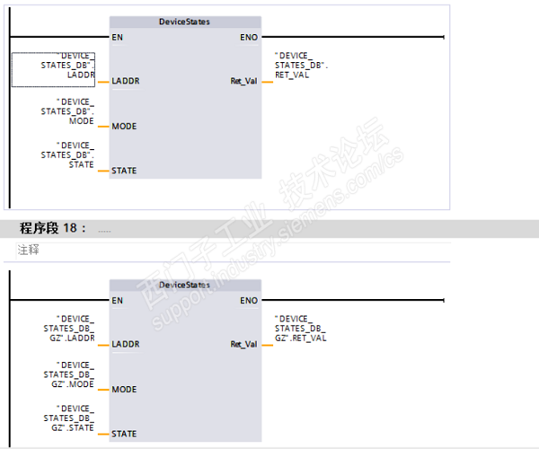

DeviceStates指令用法:

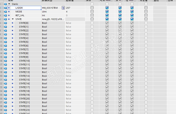

新建两个DB块  将PLC标识符输入进去如图    STATE[0]对应的是PLC    STATE[3] 设备编号为3的状态 true 为正常
下图:STATE[3] 设备编号为3的状态 true 为通讯故障
