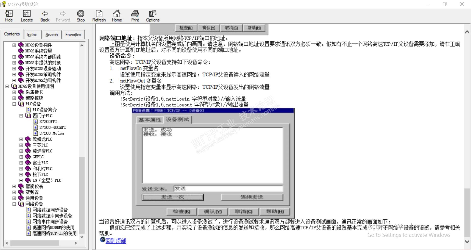

1.首先看下你的触发地址和状态地址是不是一个地址,如果是我会分开;
2.可以自己测试一下网络状态;
3.你拔网线就相当于断开通讯,不是stop的真是状态;
4.我不确定昆仑通态的触摸屏支不支持S7-1500的,我用到过的只有S7-200/300/400
