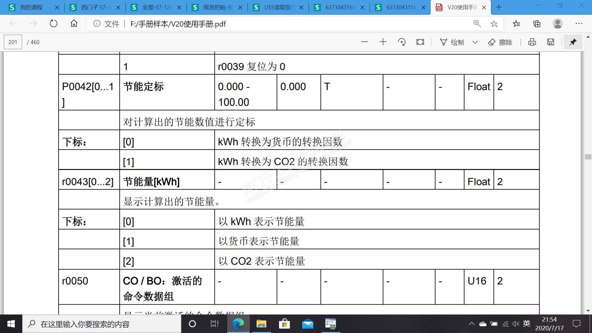

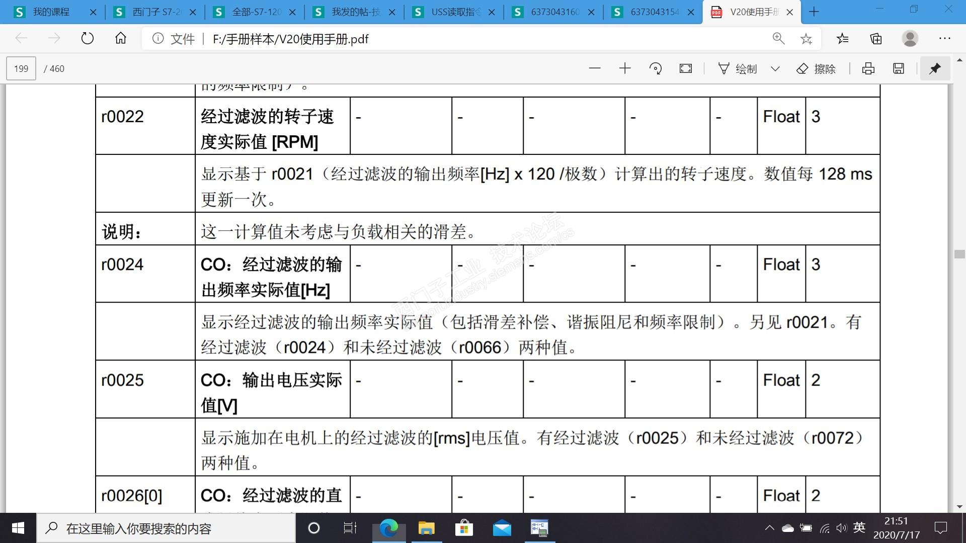

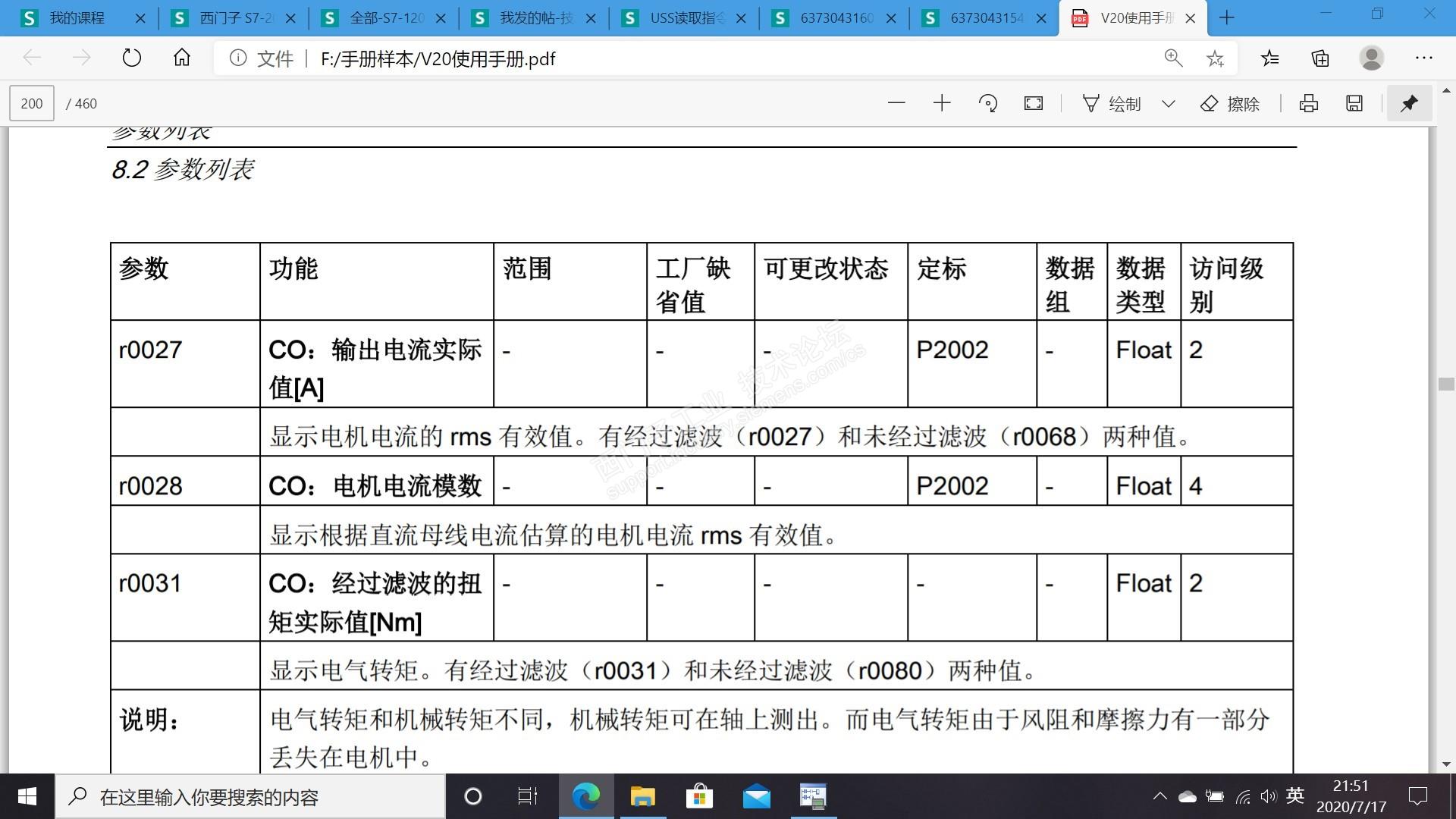

就是这里的参数吗?下标是这种中括号里面的下标【0 】【 1】【 2 】对应的参数。
