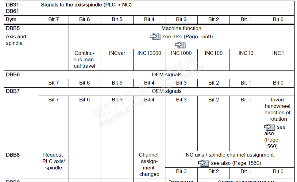

回复:FC18什么情况下会自动切回NC轴
gelu172
    1375
    32
    172
注册时间:2010-09-26
发布于 2020-07-19 09:28:11
需要对DB3x.DBB8赋值,然后从DB3x.DBB68得到反馈,接着就可进行下一步,FC18就可以运行了。
