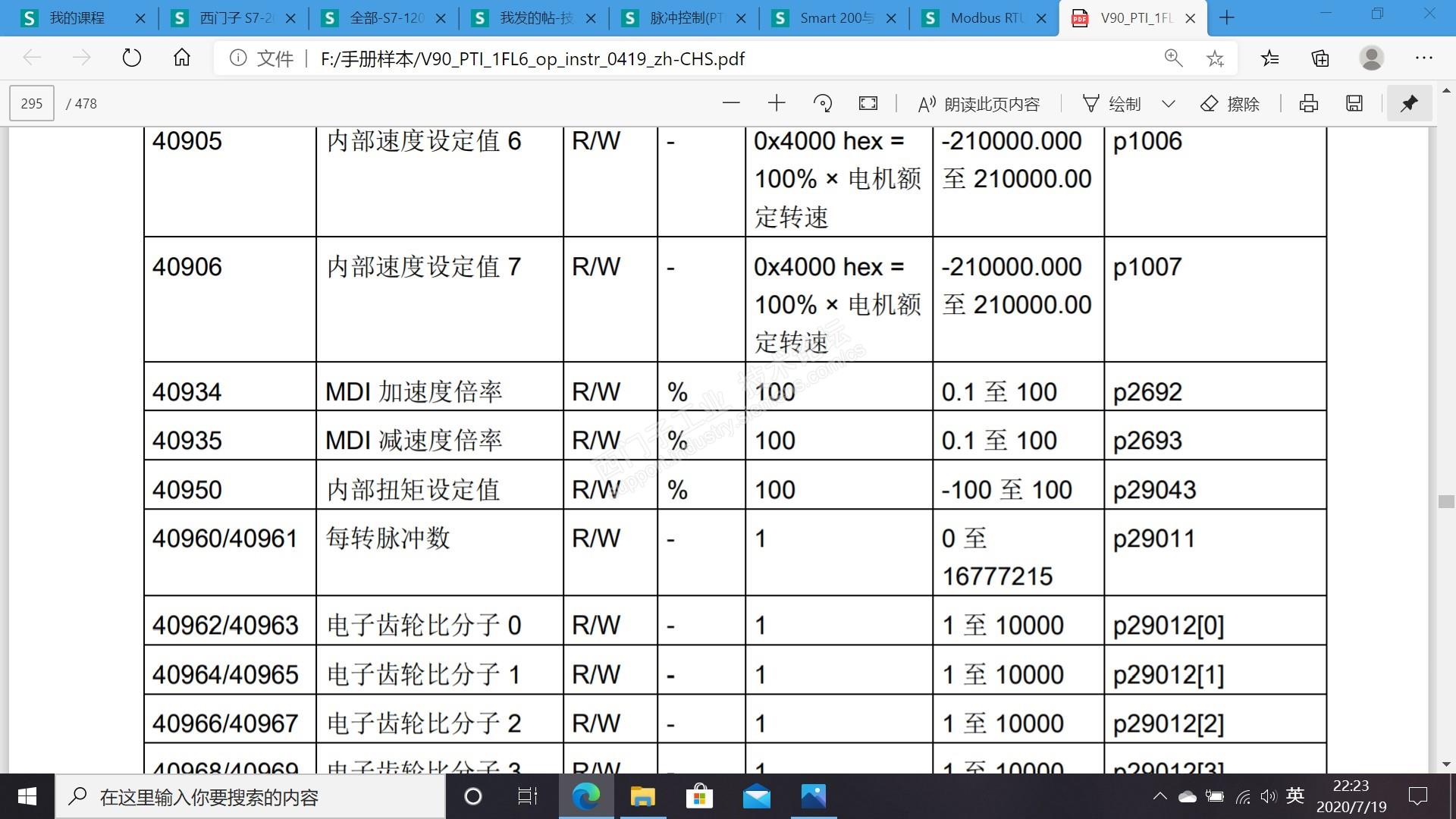

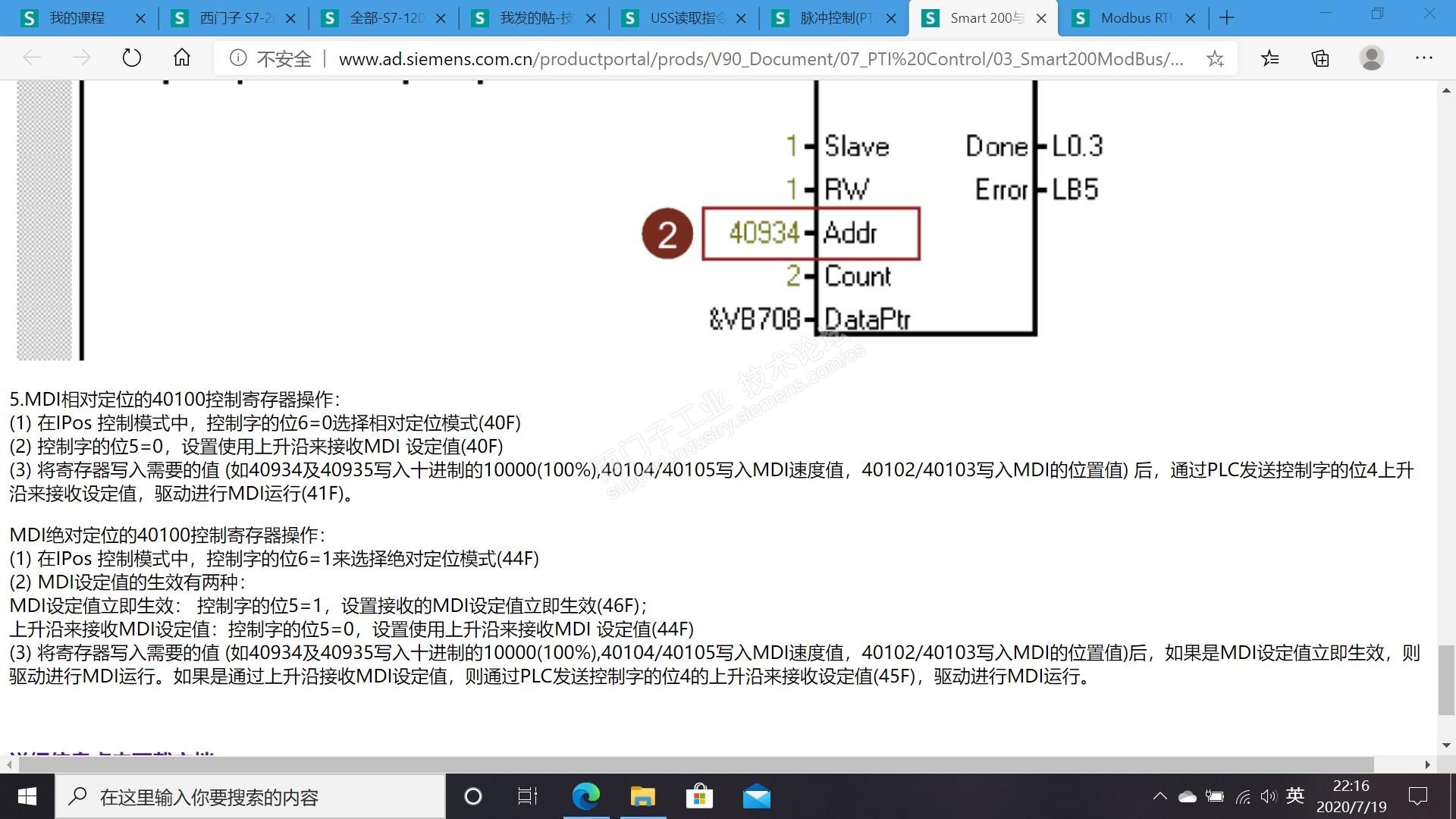

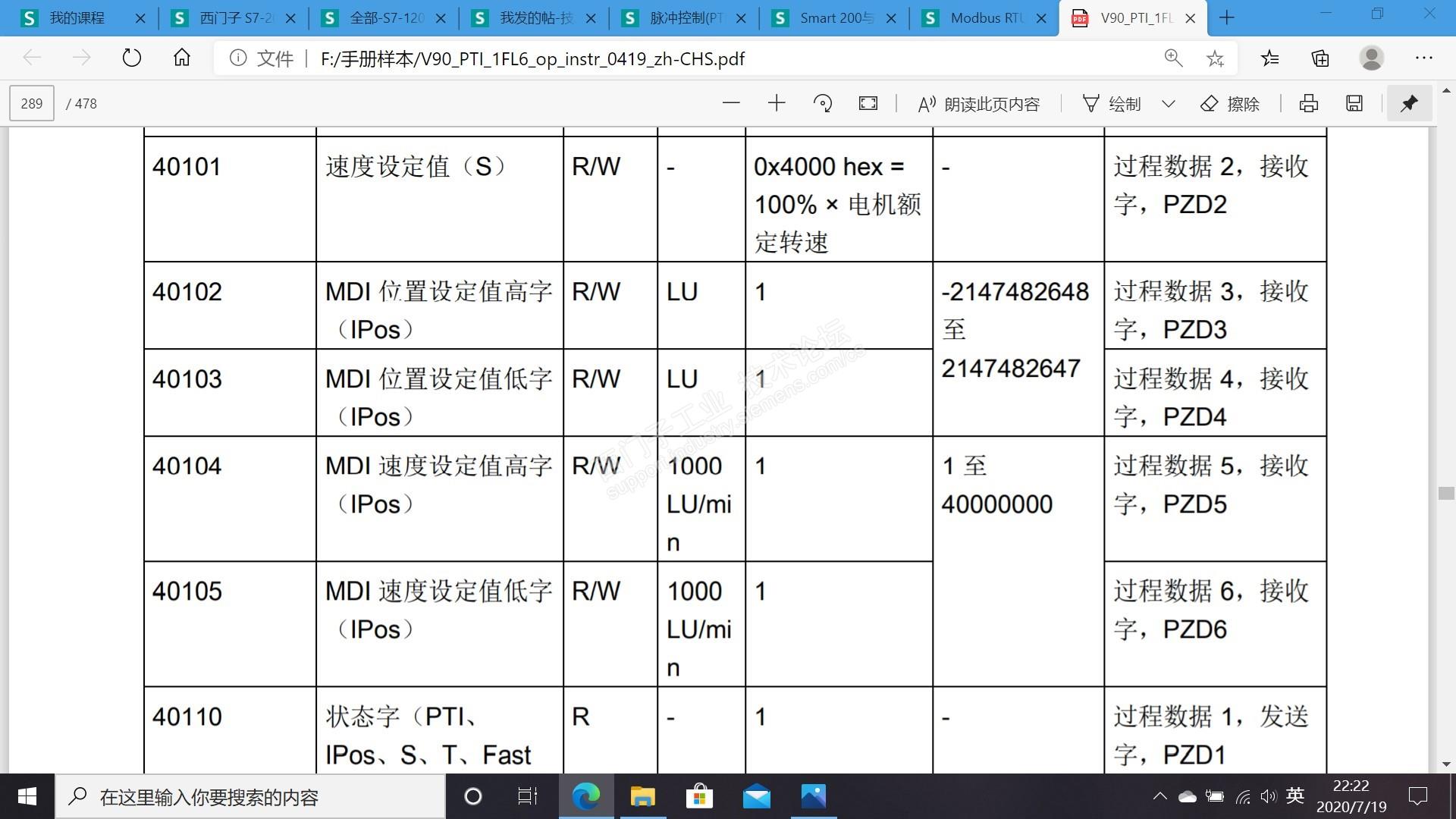

http://www.ad.siemens.com.cn/productportal/prods/V90_Document/07_PTI%20Control/03_Smart200ModBus/Smart200ModBus.htm
链接中的方法轴运动了,可是速度调整不了。一直5000转,有时报一下错误代码,两秒就又消失了。图片中的参数设置方法不知道哪里不对。
