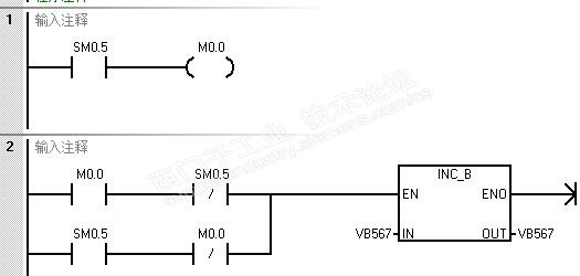

sm0.5不会在周期里面刷新吗?

就这样的程序。我记得200里面这个sm0.5是会在扫描周期中间刷新的。在中间刷新会导致加一指令执行。但是今天用smart试了,567一直是0。
我把扫描周期拖延到了200多毫秒了,仍然是0。
