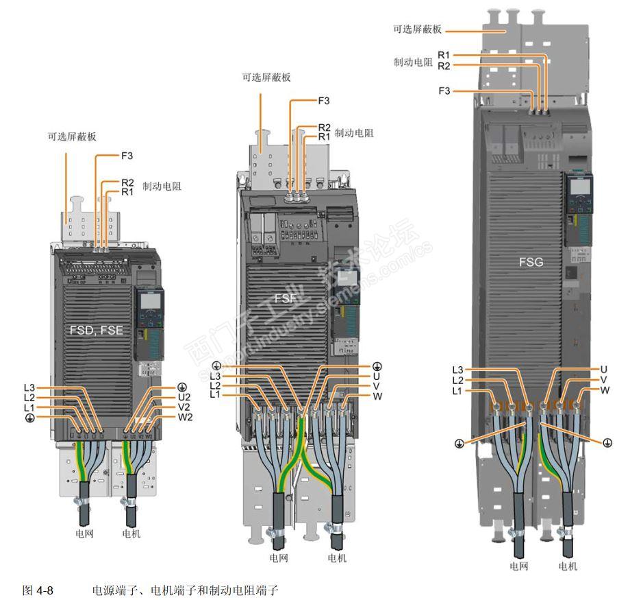

以下是引用风起云在2020-07-20 15:24:33的发言 >3楼
K版,希望这两个图对你有帮助。
R1-R2-R3是小端子输出很小的。大电流的不能用。
