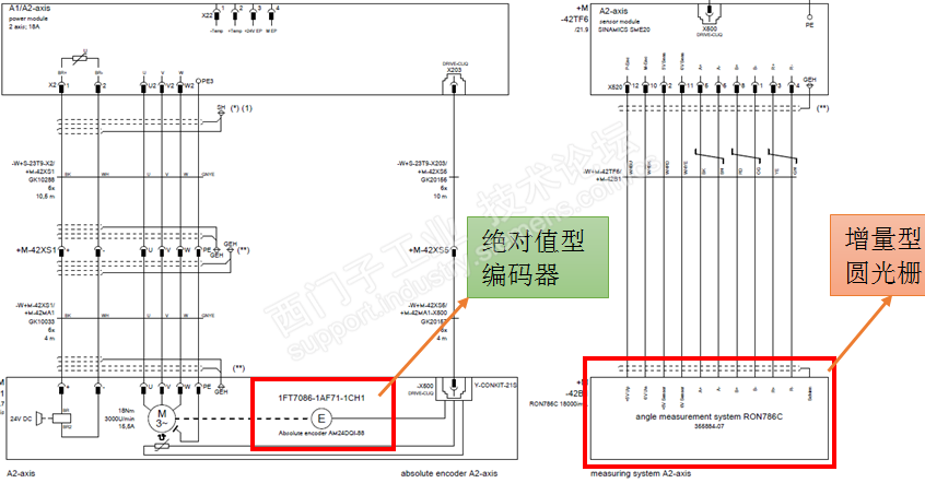

背景描述:机床是GROB的双轴GM4580,A1-A2是主从轴,A2是主动轴,带距离编码的光栅尺,A1轴是从动轴,不带光栅尺,A1和A2轴电机都是绝对值式编码器。
这是A1轴:
这是A2轴:

MD30200- 指的是机床的测量系统数量,这台机床的A2轴MD30200=2 (编码器+光栅尺)
MD30240[0]-指的是第一测量系统的类型,增量式为1,绝对值式为4,A2轴的MD30240[0]=1说明第一测量系统为增量型, 也就是光栅作为第一测量系统,而MD30240[1]=4 说明第二测量系统为绝对值型 , 也就是编码器作为第二测量系统。
总结就是:GROB设定的A2轴绝对值型编码器对应的机床参数下角标为1,作为第二测量系统;带距离编码的圆光栅对应的机床参数下角标为0,作为第一测量系统。这是需要注意的知晓的!

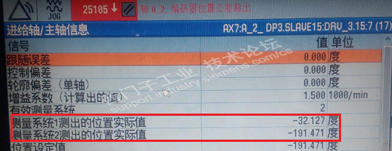

  2. 下一步要保证A2两个测量系统的数值保持一致,查看“诊断”-“轴诊断”-“轴信息”-选择A2轴查看两个测量系统的值
               这里就会有两个计算方法,一个是让圆光栅值去和编码器保持一致,另一种就是相反,让编码器去和圆光栅保持一致。

                用第二系统测量值减去第一测量系统值:-191.471-(-32.127)=-159.344。
                重要一步:A轴解耦合,将差值-159.344补到A2轴的MD34090[0]中即可,即MD34090[0]+(-159.344)。
