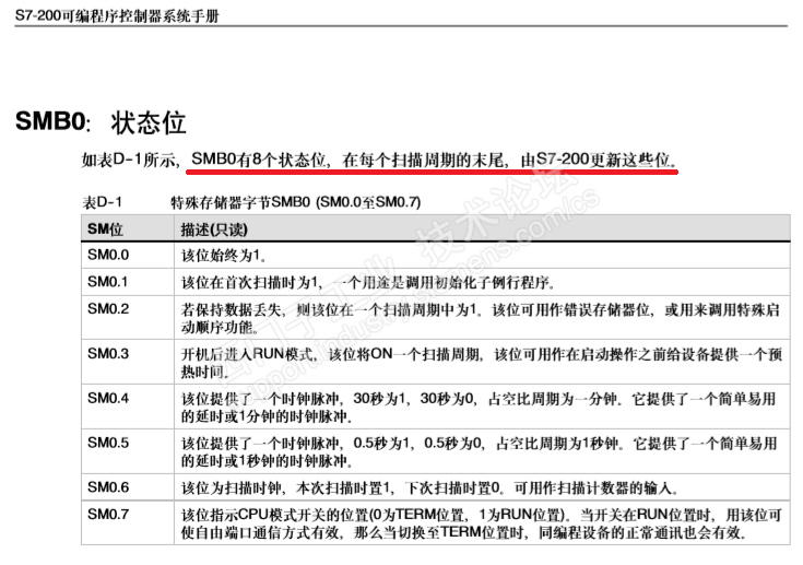

又看了一下200的手册,发现我对SM0.5的刷新理解错误,200和smart的刷新机制文字上描述是一致的。按手册上的说法如果SM0.5在一个扫描周期中状态不变的话楼主的实验现象也就不难解释了。要检测SM0.5的上下沿将网络1,2交换位置即可。
