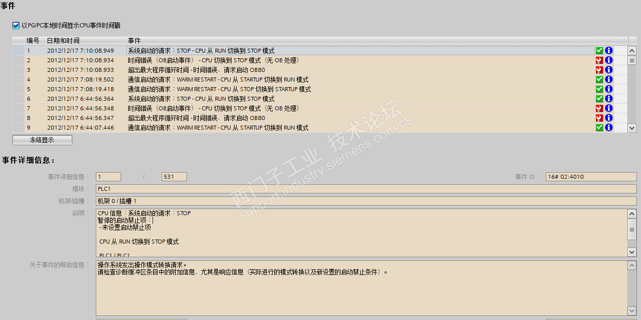

如图,飞锯跑着跑着PLC自动停机了,检查了跟随轴动态限制警告,但是指令的设置的值都是小于限制值的。报警也不是出现在确定的某一个程序步中,请问是什么原因?传送轴是虚拟轴,同步轴是V90PN,PLC1511
