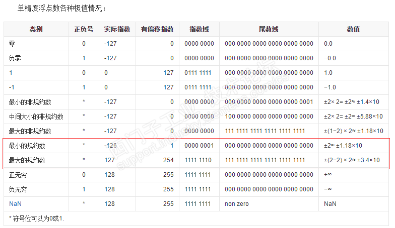

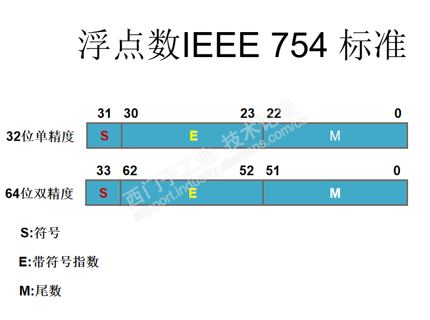

要弄懂这个问题,需要搞懂浮点数在PLC中如何表示。西门子PLC采用的是IEEE 754 标准(以下截图来源于百度)
不考虑符号位的话
有效值范围为16#0080 0000-16#7F7F FFFF
显然你要显示的数不在此范围内
