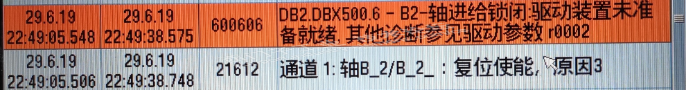

我们现场的一台GROB机床当更换完B轴(电机是同步电机)圆光栅后,在标完零点后,回参考点以后,B轴并不在零度,反复研究之后,有工程师说要进行换向角识别,至于原因没有完全说清楚。
我们寻找换向角的过程是这样的:
         上电之后,不回初始位,进入驱动参数界面,查看当前P431[0]参数。然后将P1990改为1;
              之后将机床模式切换为“手动”,手移动B轴,直至出现如下报警:
        然后再切换至“驱动参数”画面中,此时P1990自动复位,系统提示要求保存参数,选择“保存”,至此B轴换向角识别完成,之后开始找B轴零点,之后将值补到MD34090中就可以了。
         为什么要进行换向角识别呢,这个过程还需要注意哪些地方吗?
