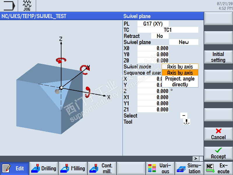

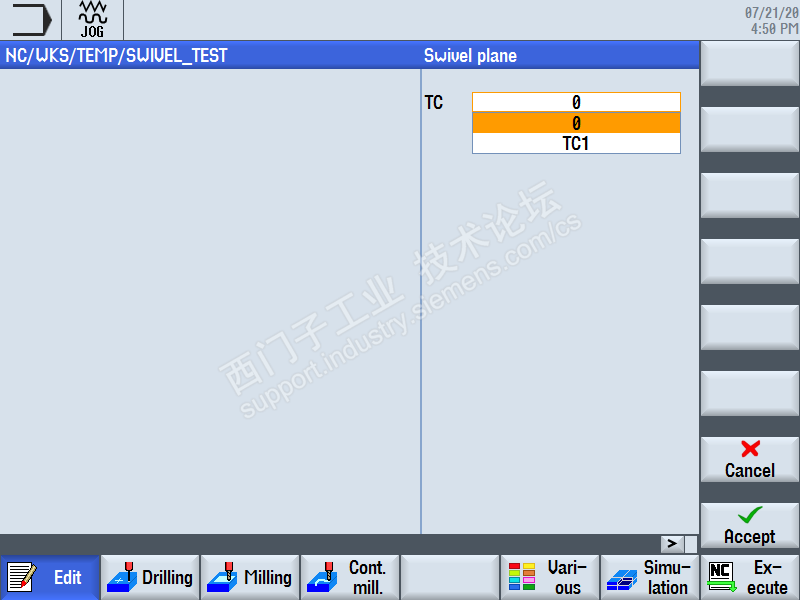

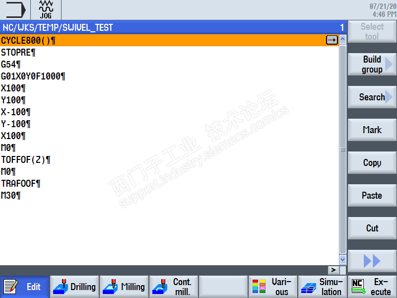

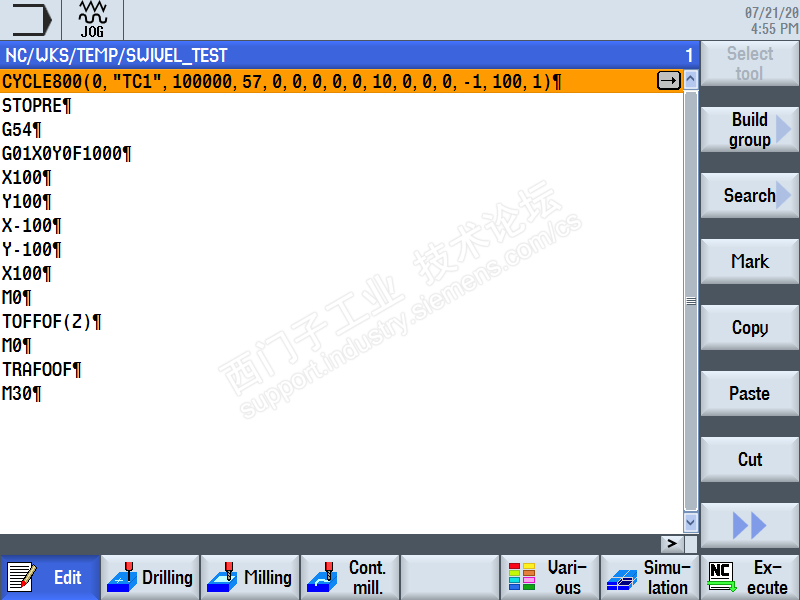

以下是引用老学童在2020-07-21 16:56:27的发言 >4楼
大树侠,谈一下个人的见解,欧拉角编程其实是西门子CYCLE800功能的一小部分,而且,零件加工是多种多样的,因此,用到回转功能时,建议使用西门子CYCLE800,而且西门子ShopMill编程已经傻瓜化,通过直观的图像显示各种回转参数,可以任意选择,
例如:
1)打开任意一个要用到回转功能的程序,在其中输入一个‘空’的回转: CYCLE800(),在右侧会出现一个箭头,
2)单击此箭头,打开图形编程,单击TC0,选择机床已设置的回转参数,例如:‘TC1'
3)在图形窗口选择要回转的相应的类型和参数,
4)单击’确定‘,程序段自动完成,然后,可以进行回转测试,如果不对,回到程序窗口,单击箭头重新选择方式和参数即可。
一家之言,仅供参考
CYCLE800我自己用的不是很熟练,确实是可以起到相同的效果,可能加工场合涉及的更多。
   我接触的项目大都是非标项目,和加工中心区别较大。经常需要直接转换到工件坐标系下加工,直接用G54比较灵活。
