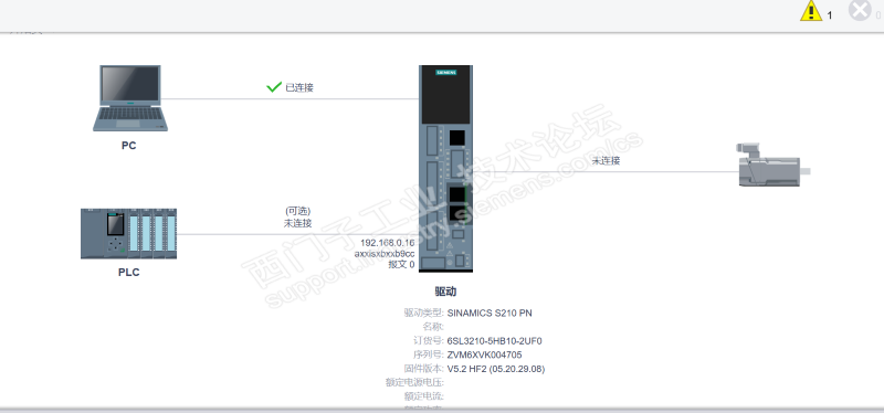

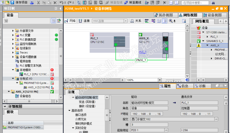

我用的是1215C控制器与S210单相驱动器,通过PROFINET连接,由于1200PLC没有IRT等级,所以报文选择的是102,程序下载后,显示PLC下位组件错误,无法访问S210驱动器。

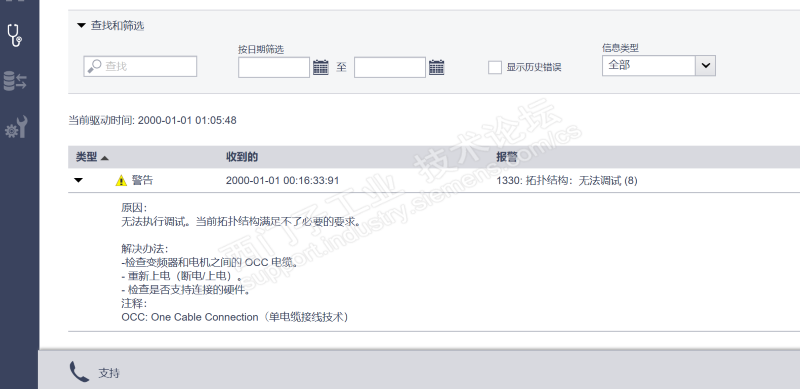

我又直接将电脑连接到S210伺服调试接口,打开网络服务器,显示伺服驱动器与PLC和伺服电机都未连接,可实际我已经用OCC电缆连接了驱动器与电机,接口检查也没有问题
在网络服务器中还有个警告,说是拓扑结构无法调试。
各位大神帮忙看看,这些问题该如何解决,小弟我在此万分感谢!
