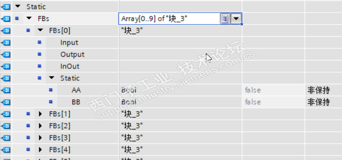

FB块儿在博图里可以用ARRAY数组编写
大树哈
    309
    65
注册时间:2012-07-10
4807
2020-07-22 15:20:26
  用S7-300编程的时候,就受此困扰很久。比如编写了一个电机控制的功能块儿,如果我有10个电机,分别启停控制,如何方便调用。考虑过用静态变量编程,但是无法用ARRAY方式调用FB块儿,只能一个个命名,非常繁琐。
  今天看到崔工的一个帖子提到博图内可以实现。引用其中的一段感想“基于对象的编程方式,一个对象使用FB进行控制比较方便。如果将上面的FC换为FB会怎么样呢?大家都知道调用FB块需要生成实例数据块,循环调用就不行了,不能只用一个实例数据块,所以只能使用UC或者CC调用,结果就是既没有接口参数也不生成实例数据块,只能使用全局变量进行数据交换,这样还使用什么FB块呀!总之就是繁琐。”
http://www.ad.siemens.com.cn/club/bbs/PostStory.aspx?a_id=1612245&b_id=84&s_id=&num=7#anch
原贴链接如上,分享给大家学习,现在西门子主推博图,也是有它的优势啊。
最近编程发现,数控840Dsl自带的317/319PLC用博图也不能使用数组,S7-1200和1500可以使用,对数控非常不友好。
