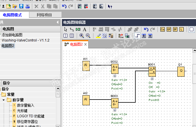

回复:logo如何比较两个数值的大小 像200SMART中的那些比较 能给个例子吗

首先把两个模拟量标定为实际工程量,再在模拟量比较器中比较就可以了。
