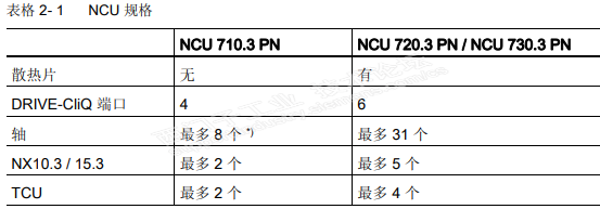

● NCU 710 上最多可以运行 8 根轴。如果对驱动控制有更高的性能要求,NCU 710 最 多可以扩展 2 个 NX 模块。
● 使用 NX 模块,NCU 720 / 730 上的轴数或驱动控制性能可最多增加到 31 根。NCU 720 / 730 最多可以扩展 5 个 NX 模块,以增加轴数或提高驱动控制性能。
● 如果是用于对动态响应和精度有更高要求的模具制造或快速切削应用,建议您使用 NCU 730。

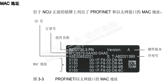

● 调试接口:– 以太网接口 – 测量插口
