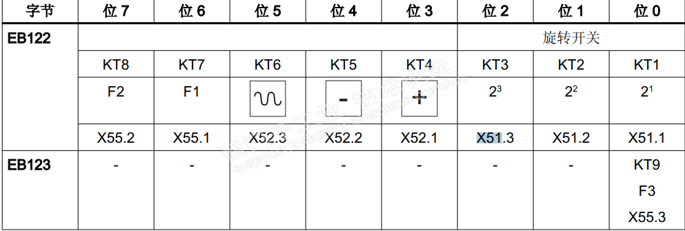

回复:MCP483 PN X51 X52 X53 X54 X55 地址是多少
idealman
    97
    31
注册时间:2013-01-24
发布于 2020-07-23 13:29:32
2楼
MCP310 MCP483PN输入映射表
