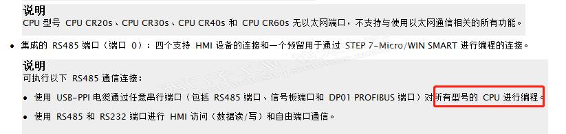

回复:200smart是貌似用串口能下载程序吗?能在线程序和变量吗?和200一样?

以下是引用沙鲁在2020-07-23 12:49:14的发言 >8楼
再问个问题,smart能PPI协议和modbus协议二者切换吗?
以下是引用你以为你是谁在2020-07-22 09:44:23的发言 >7楼:自制的也可以,就是...
引用7楼详细内容:
自制的也可以,就是一个RS232转RS485的转接口,但是不推荐。万一出错,这个CPU的通讯口就报废了。买一个官方或者第三方的编程电缆吧,最好是带隔离的。
以下是引用沙鲁在2020-07-22 08:50:18的发言 >5楼:自制的串口线行不行...
引用5楼详细内容:
自制的串口线行不行,能不能通讯和下载程序。
以下是引用你以为你是谁在2020-07-21 16:45:20的发言 >3楼:经济版只能是串口...
引用3楼详细内容:
经济版只能是串口,标准版的可以三选一,有网口,为什么要用串口呢?
应该可以,没做过这样的实验。既然说200 smart兼容200,这个功能可以实现。
