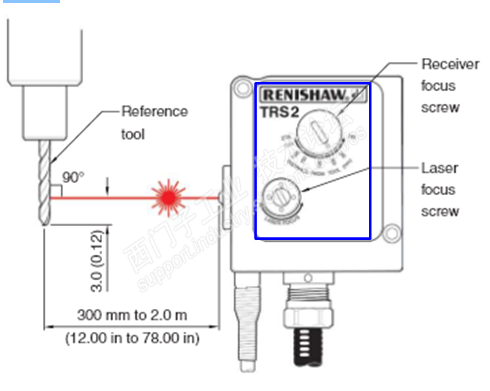

    现场的ETXE-TAR单双轴机床采用了西门子840Dsl系统,硬件上采用了雷尼绍激光断刀检测,应用效果不错,故障率比较低,分享给大家。

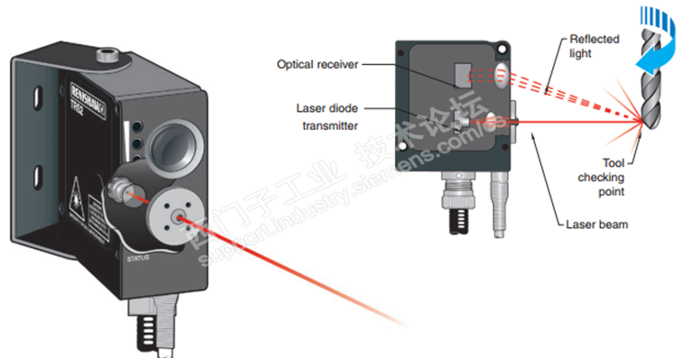

    检测部分用的是雷尼绍的TRS2非接触式的断刀检测机构,实际位置安装在刀库侧方,有刀库盖板保护,下图是检测示意图,摘自雷尼绍官网。
    工作状态是这样的:

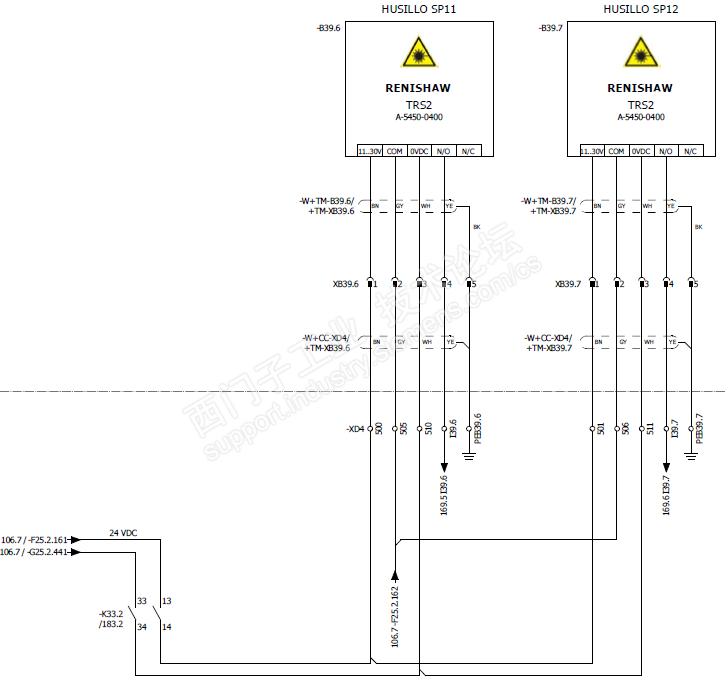

    电气图纸接线:
    现场其中一台机床总是报警刀具折断,实际刀具正常,总结了维修检查过程,分享下:

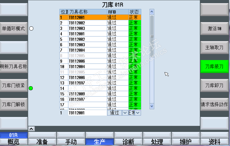

           1.首先保证主轴上是需要执行断刀检测的刀具,如果不是,将主轴上的
刀具还回刀库(激活T0),上下键选择要执行断刀检测的刀具后,右侧选择主轴取刀,完成换刀,

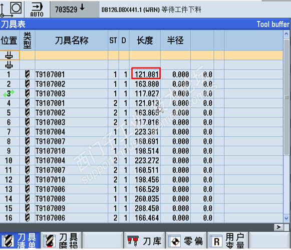

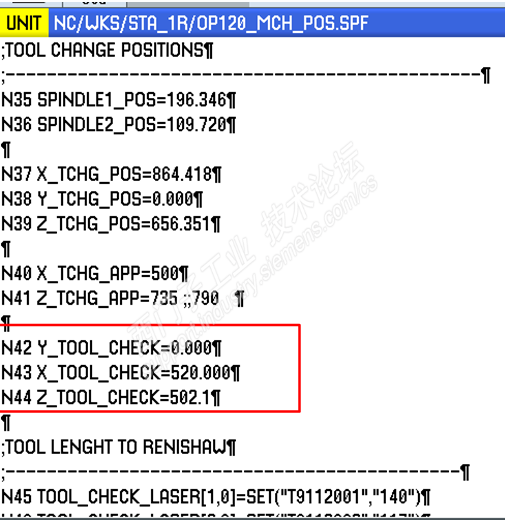

           2.将X/Y/Z移动到刀具检查位置(各个机床不一样,以其中一台为例)
Z11/Z12轴到位以后,在此基础上还要再移动一段距离,这个距离就是刀具的长度。
以1号刀为例,最终Z轴的断刀检查位置等于Z_TOOL_CHECK+121.081=502.1+121.081

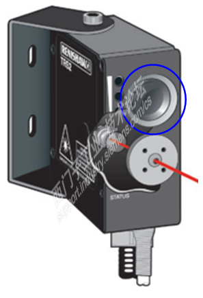

           4.出现的故障处理方法:
               1)机场频繁出现SP12刀具折断,I39.7信号闪烁,经过检查发现测头接收区的镜片外部被油污沾满,干扰接收区光线,WD40清理后信号恢复稳定。
               2)当镜头没有油污干扰时,如果出现信号闪烁或者丢信号的情况下,多数是因为测头整体位置上下偏移,打开刀库盖板,目视光线是否对正刀具,如有微调必要,可以在刀具后放置纸张看光线分布情况以精确测头位置,但是注意激光照射,确保安全。
               3)当发生测头损坏更换之后(实际现场未更换过,个人想法建议),首先保证激光和接受区焦距是第一位的(测头侧面的旋钮),必要时用钻头作为参考刀具重新调整焦距。
