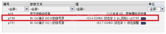

G120变频器输出端子18、19、20设置为p730=53.4(实际值大于转速阈值p2155)
洁尘11
    32
注册时间:2014-12-08
5238
2020-07-23 16:21:04
需要将变频器的输出端子18、19、20设置为到达一定速度(比如1200r/min)后其触点动作,将p730=53.4(实际值大于转速阈值p2155),如上图所示,需要设置p2155=1200r/min,在startdrive软件中找不到p2155这个参数。是怎么回事?还是我理解的有问题,请高手指点。
