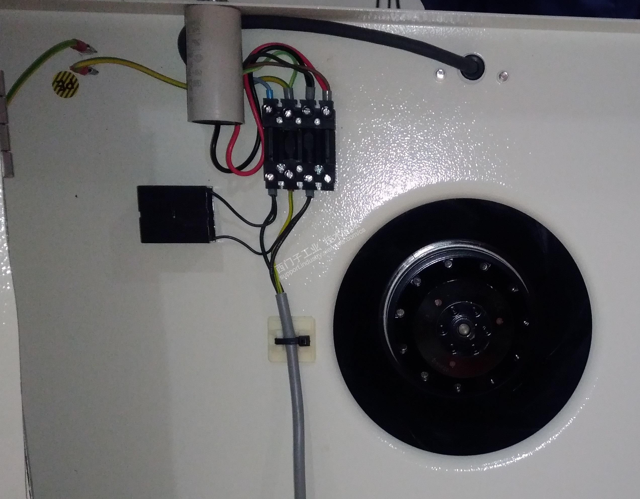

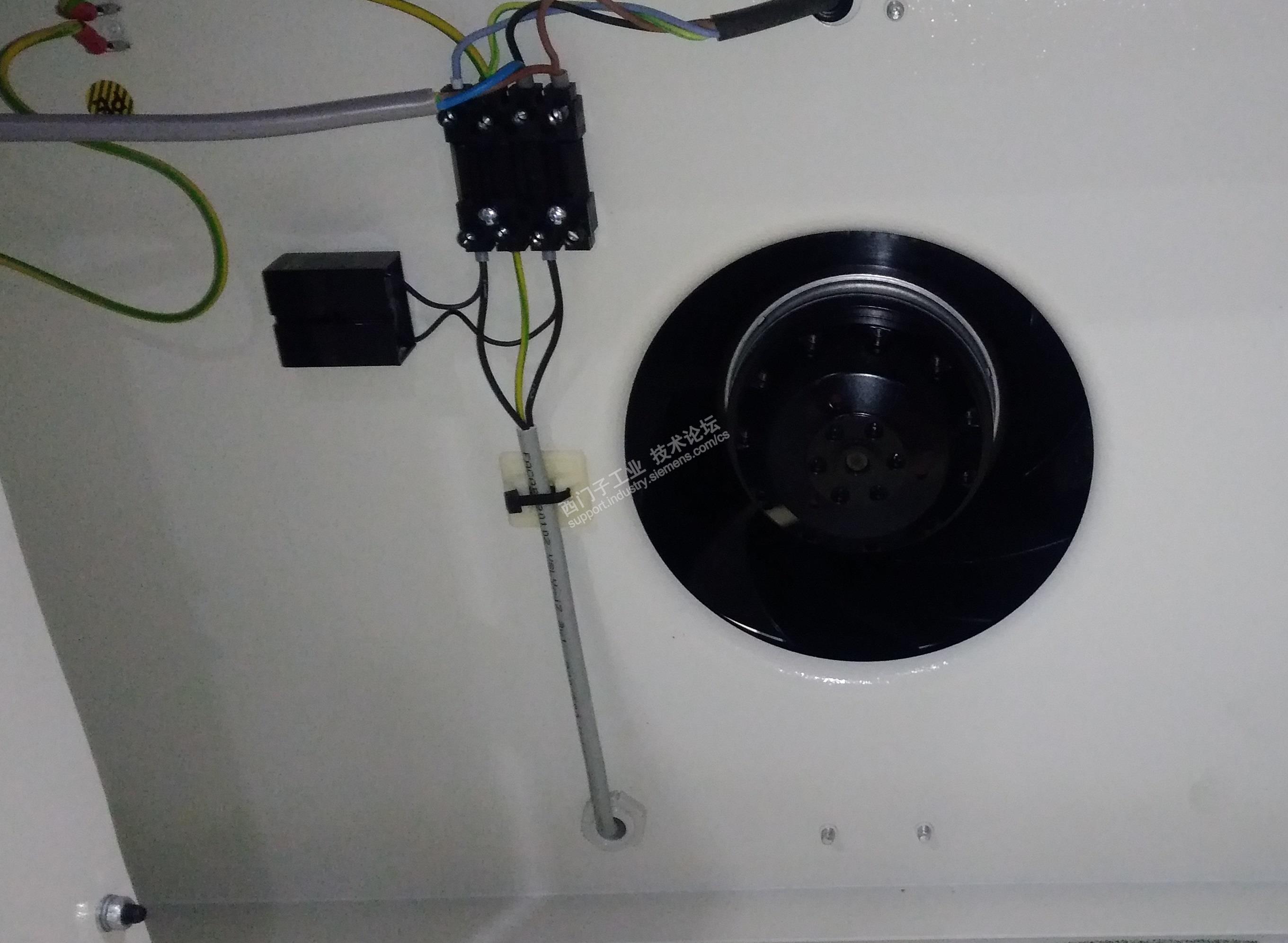

西友门一定有用到GROB机床的,他们的热交换器经常有故障的,要是采购的话的上千块,我们的改善为公司省了一部分钱。
原来的热交换器风扇停转原因多为启动电容到寿,后者风扇本身绕组损坏导致,而因为风扇和电容整体被固定在一块板上,而这个板被固定住,每次更换电容时将是一件非常费力的事情,需要将整体热交换拆下来,再逐次拆板换件。
对此,为了快速更换和检查,我们做了“窗口化”的设计,做了一个维修窗口,需要检查更换备件时,直接打开窗口就可直接更换,非常安全方便,节省时间人力。
小改善,大收益,分享给用到GROB机床的西友门
