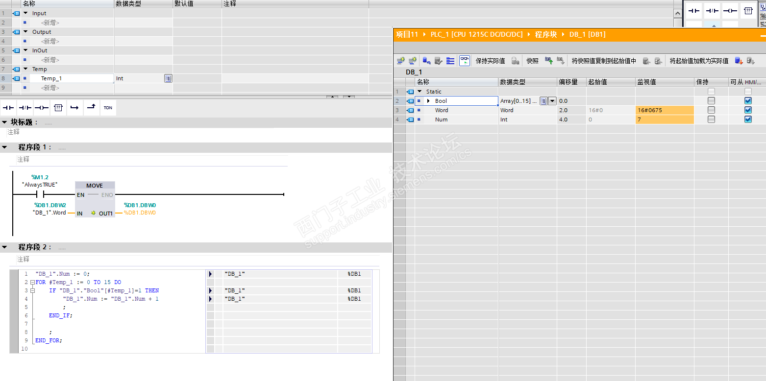

最近刚好在学习SCL语句。根据各位工程师的提示,按照楼主的要求写了一段,能满足要求,希望指正。
