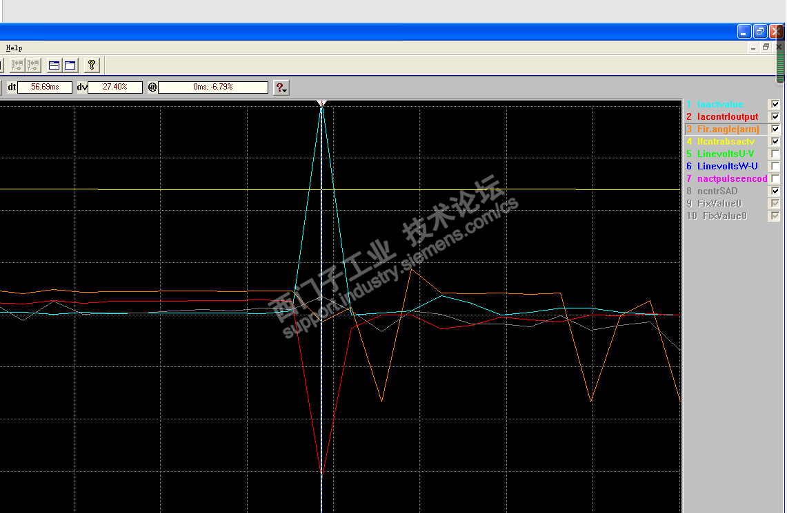

回复:6月3日高线故障处理
锋言锋语
    4107
    54
    136
注册时间:2011-07-31
发布于 2020-07-24 08:55:23
6楼
看了论坛上的《6RA70传动装置正反桥切换过程分析》,我就觉得我之前的分析不对。 今天又看了波形,脉冲电流的瞬间, 触发角-6.79%, 也就是96.11度, 此时确实是逆变。而且不是本桥逆变,是反组投入了逆变。
不知分析的是否正确?
