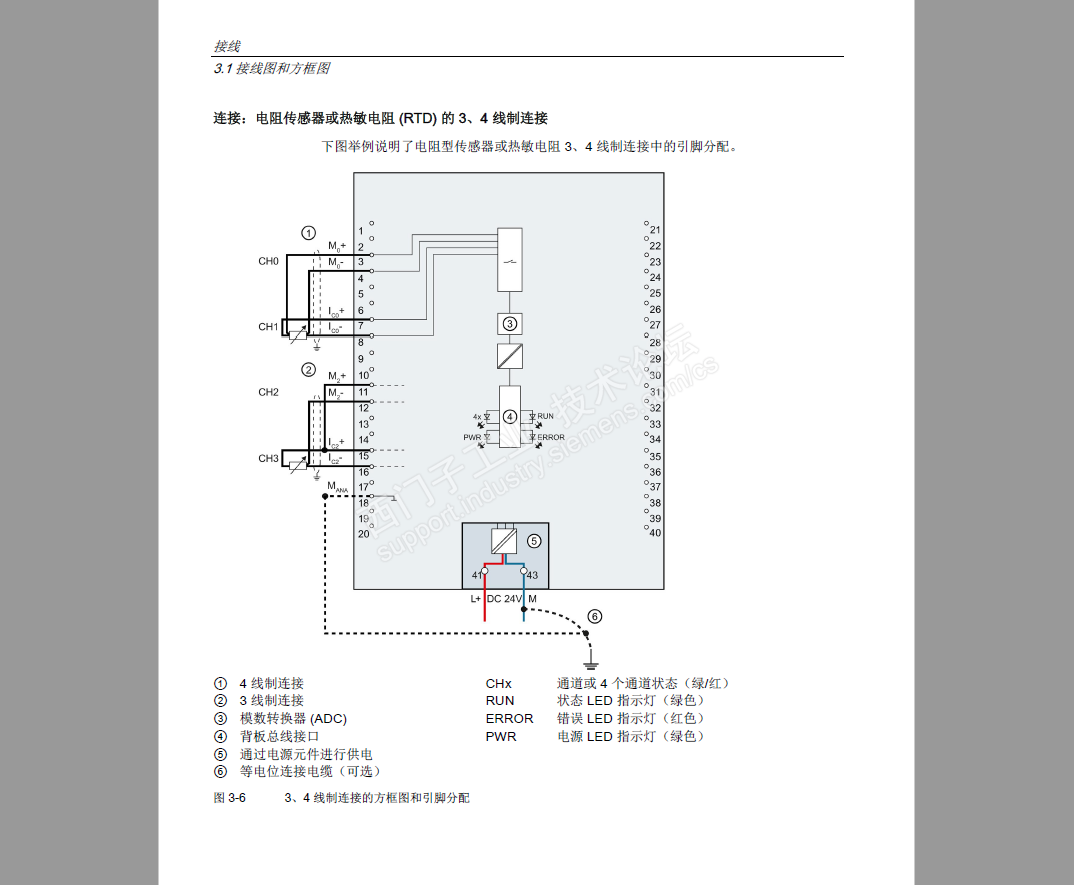

6ES7531-7QD00-0AB0模块只能接2路PT100传感器吗
失魂人
注册时间:2019-07-15
455
2020-07-24 15:36:42
买了6ES7531-7QD00-0AB0模块,看规格是4路的,到货后发现如果接pt100传感器只能接2路,如图。有没有办法接4路啊?
