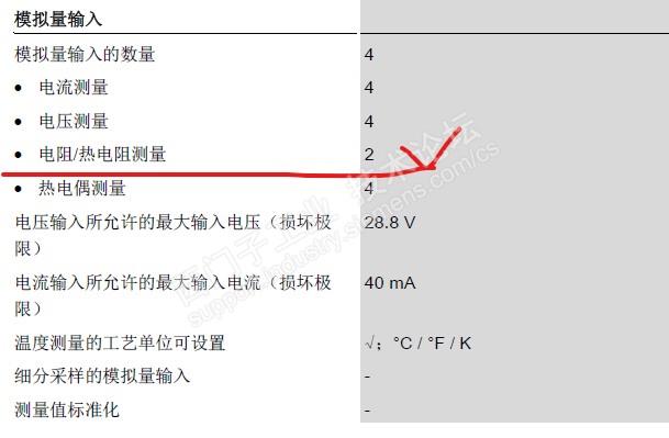

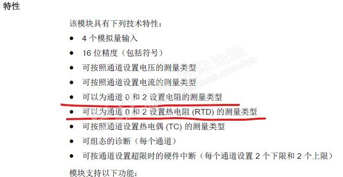

回复:6ES7531-7QD00-0AB0模块只能接2路PT100传感器吗
YiMoon
    1229
    36
    88
注册时间:2005-04-14
发布于 2020-07-24 22:01:50
选型之间还是要看下手册
