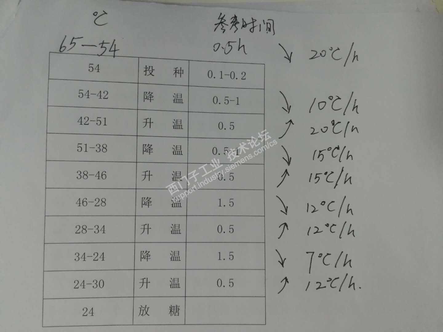

以下是引用手机用户20200723284365在2020-07-24 11:10:59的发言 >5楼
大神,比如要在30分钟时温度70降到60,这个30分钟在pid要设置哪个参数?像这多种温变速度的,用分程控制的话是不是温变速率不同,pid参数设置也要改一下?
你看了半天都没有看我给你的前面的ramp的功能干什么!它就是生成一个斜坡函数,相关参数就是起始值,终止值,以及斜坡时间。你所谓的70到60°用30分钟,就是这个斜坡函数的功能呀!它输出的值给pid的设定值引脚。
