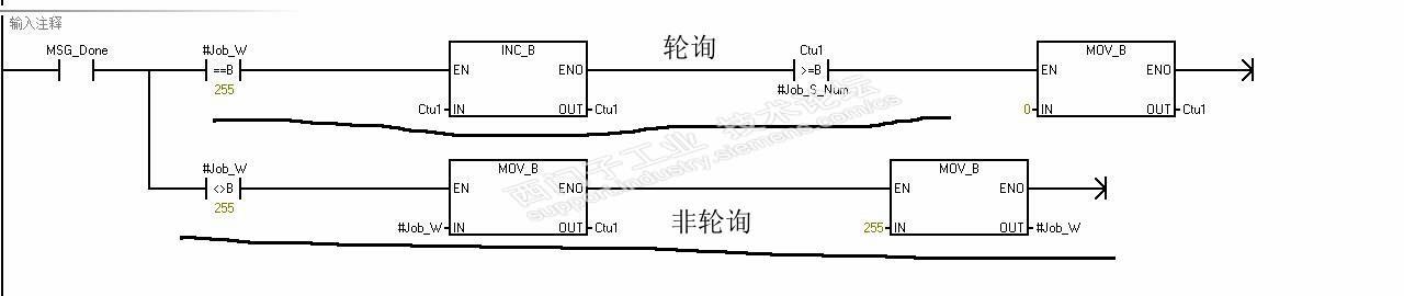

以下是引用Shamier在2020-07-25 16:40:02的发言 >
1、理解了Data_n的意思。
2、按照例程,非轮询工作号写入后,无法自动复位为255或者0,一直保持写入的工作号,需要在写入非轮询工作号之后再写入255才能复位轮询。程序按照例程编写,包括初始化及复位参数也执行异常,初始化时输入初始化信号后,不执行,无法将初始化管脚输入的信号复位,无法将非轮询工作号写入255。
按照您的说法,例程是自动复位为0,我看例程非轮询这一行,将非轮询工作号写入Ctu1后,马上又写入255,但是实际测试时,255无法写入,
以前未使用过西门子的PLC,不知道是不是其他地方有问题。
3、任意时刻写入非轮询工作号的这个子程序是需要按照实际情况另外编写的吗。
@Shamier
  1. 1.非轮询工作号使用INOUT 引脚,2、非轮询工作号要修改job_W,job_W不是255时,就会写入Ctu1,写入完成后job_W自动复位为255,
