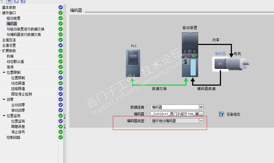

回复:1500控制S120做工艺对象,多圈绝对值编码器编码器类型有没有必要设置成循环绝对编码器,

个人感觉,楼主也是理解这两种设置的不同。就是想知道,如果统一设置为循环绝对值行不行呗?
为啥我这个是不能选择的呢?难道是因为电机编码器是单圈绝对值的?我配置了第二编码器,线性的,使用106报文,无论选哪个编码器,底下都是灰色不可调的、
