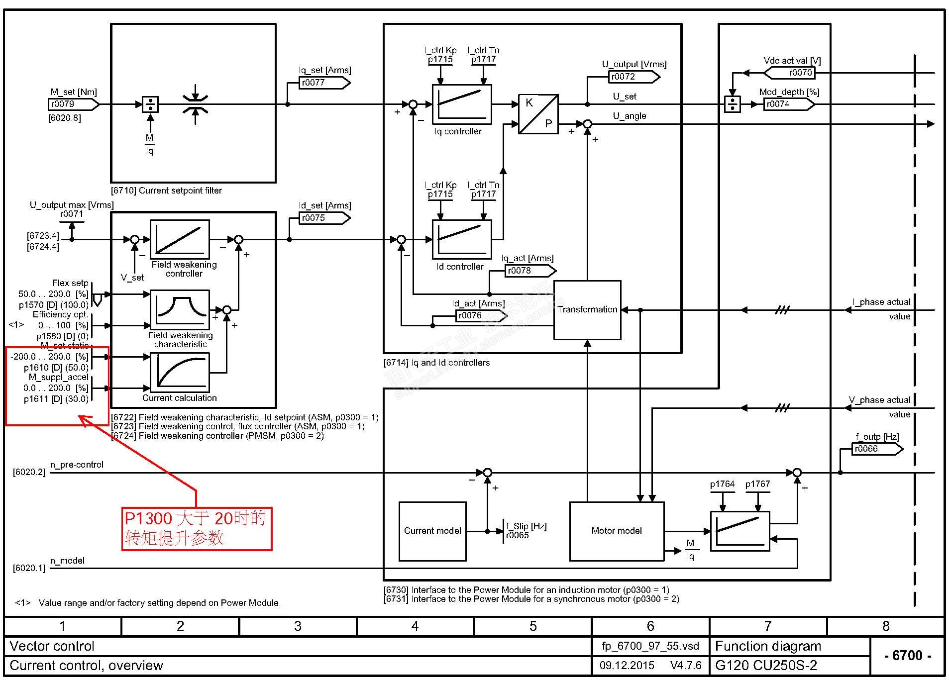

以下是引用kdrjl在2020-07-25 21:18:44的发言 >9楼
@yming 收到。
@锋言锋语 转矩提升,在西家传动里不论是V/F模式还是VC模式,都有参数对应。
第二章图, 手册上说是无编码器矢量模式。  有编码器不用做提升吧
