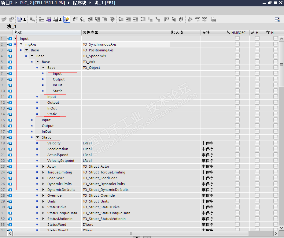

大家看 这个轴类型,是否更像我前面提到的一个FB
我似乎看到了类的继承。
但是遗憾的是直到目前V16版本,常规FB还不能作为接口使用。也就是传递性无法像UDT那么方便,但是大部分情况并不是所有的数据都需要和外部进行交互。
当然以上纯粹只是从功能角度分析。
