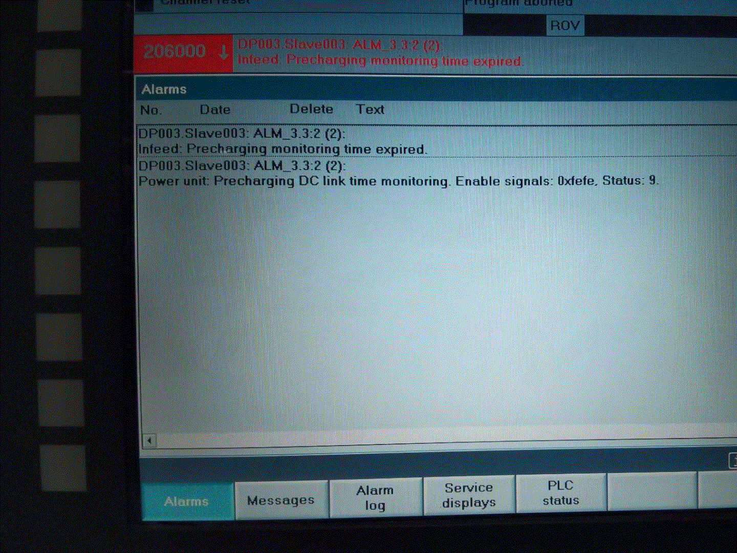

机床更换主轴的电源模块和电机,重新配置好上电出现上面的报警。
查看报警信息,发现是电源模块的电源主接触器没有吸合,查看PLC程序,发现主接触器吸合的条件是I34.2必须为1,而这个信号是从NCU板子上X132口的第10个端子来的。
不知道这个I34.2为1的条件是什么? 怎么让此信号为1,是我配置的不对还是有模块坏??
麻烦大家给点意见,谢谢!
