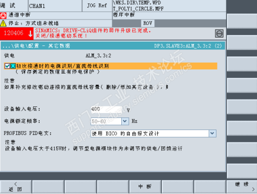

回复:840D SL 系统206000,230027报警,电源模块
rucher
    267
注册时间:2003-10-08
发布于 2020-07-27 10:56:23
2楼
找到问题原因了,上面两个选上就可以了,调试手册上有详细介绍,没仔细看。
