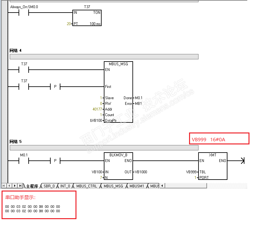

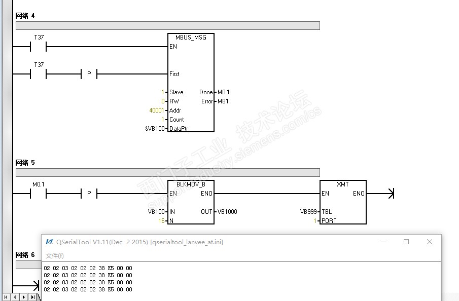

 这是读取1个或2个寄存器时,返回的数据显示,数据会重复
