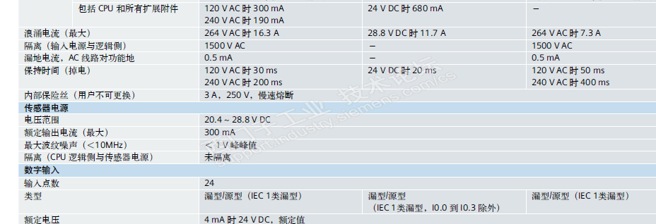

回复:200smart电源,输入输出能否用28DC供电?
继续追
    24
注册时间:2016-09-05
发布于 2020-07-28 11:07:42
20.4~28.8范围内不会有问题
