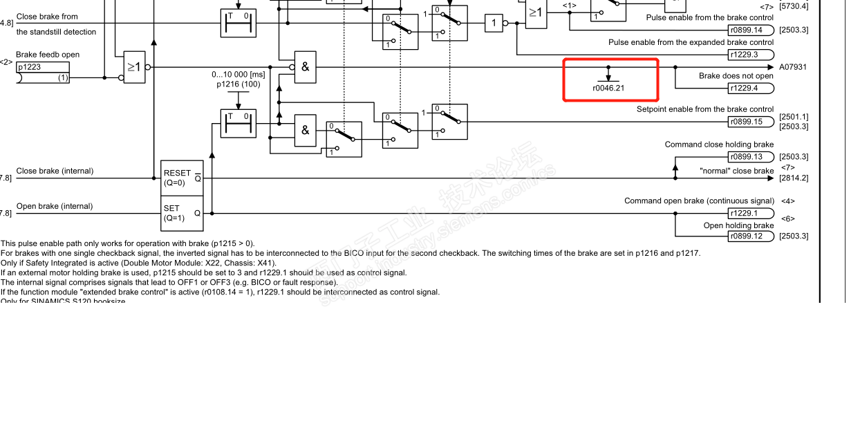

以下是引用锋言锋语在2020-07-27 10:30:31的发言 >36楼
l版, 恕我愚钝。 我看手册功能图, 只有 basic brake控制牵扯到 STOP2,  扩展抱闸控制貌似和STOP2无关。
以下是引用lxm650在2020-07-26 20:07:00的发言 >33楼:1、抱闸打开阈值达到...
引用33楼详细内容:
1、抱闸打开阈值达到后会进入STOP2状态,这时速度设定值按照OFF3的下降斜率下降,持续时间为抱闸打开时间。能降到什么值却决于达到阈值时的速度设定值和OFF3下降时间,抱闸打开时间到后速度设定值继续上升,这是速度设定值一直使能的情况,按照西门子默认的抱闸控制,速度设定值是要在抱闸打开时间过后才使能,因此没有STOP2状态。
2、转矩控制方式下,是不执行抱闸控制功能的,因此不会有抱闸控制输出。
3、卷扬这种硬链接应用主从机输出应该要一样,怎么会设置从机只出80%力矩?通常是主机速度控制,从机转矩控制,至于振动应该是别的原因造成。
4、主从控制的电机应该是同一型号,因此励磁时间应该基本一致,不会差太多,做完辨识后检查下再手动将励磁时间设为一致,这样两台电机动作才同步。
楼主有时间录下类似我上面帖子所示的波形以便于分析。
要较真就看书仔细点。
简单抱闸控制STOP2:
扩展抱闸控制STOP2:
