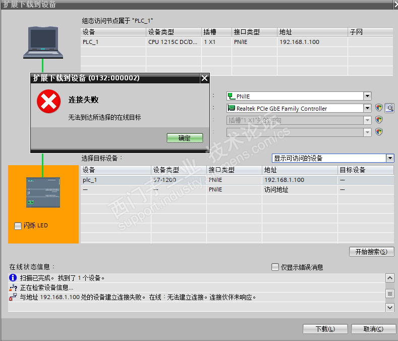

以下是引用不会飞的龙12345在2020-07-24 16:38:14的发言 >楼主
突然怎么都下载不了程序了  PLC找到了  就是下载不进去了 有没人知道怎么回事啊!!!
能搜到,不能下载,大概率是PC的IP地址与PLC上的IP地址不在同一子网。可以先PING 一下PLC的IP。
一般将PLC 的IP地址从一个子网修改到另一个子网,需要PC设置两个IP地址,一个和改动前在一个子网,一个和改动后在一个子网。早期我都是手动新增一个IP地址。从V15后,博途一般会自动新增一个IP地址,确保下载前后都能正常通讯。
