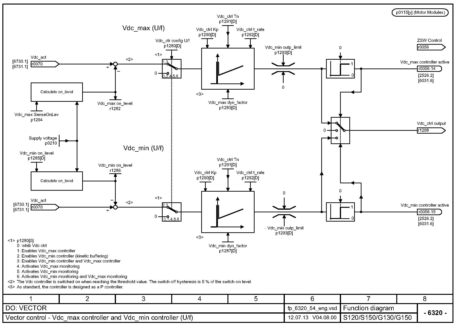

以下是引用kdrjl在2020-07-28 16:57:35的发言 >1楼
看了楼主的“奇想”,感觉...,你是西家传动的用户吗?如果不是,罢了。如果是,需要面壁思过去。
就你的这个想法,西家传动有标配的功能。就是使能“最大直流母线电压控制器”。只要电机制动,当变频器的直流母线电压冲过了阈值,它会自动控制电机回馈母线的电流,保证直流母线电压不再升高,直至电机停止。要什么接触器呀,那玩意是有触点的,而这样的控制是无触点的。完全是不知不觉中的自动控制停车。
我也觉得制动电阻制动挺浪费能源的。尤其是始终被拖动的发电试验台。都白白散热到环境中了。你就不能烧点热洗澡水?那么多的电动车,就不能给它们充电?随便个电瓶快充都是10A左右。
