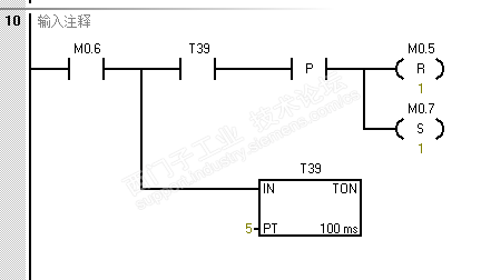

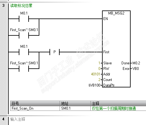

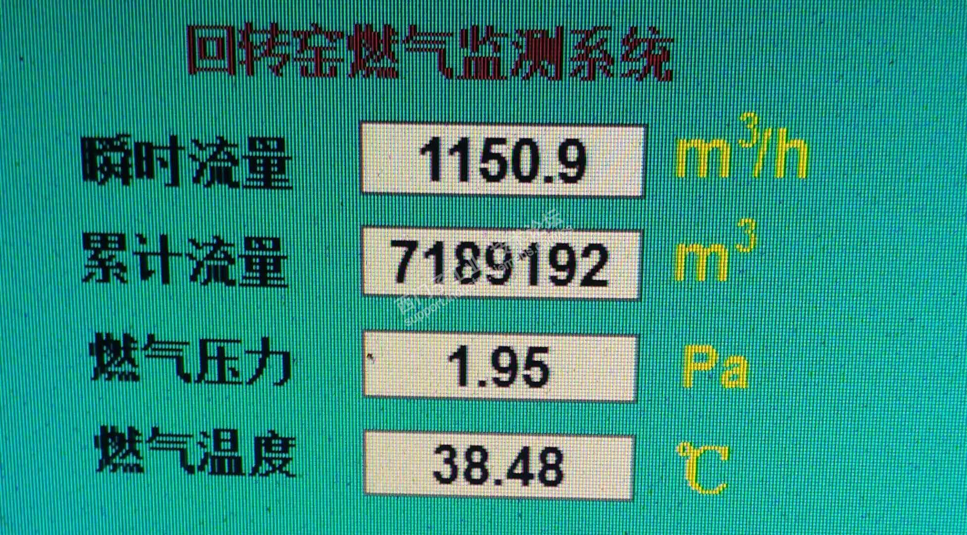

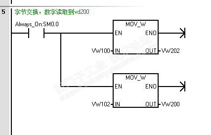

我今天做了个程序,用s7200smartPLC通过modbus RTU通讯采集燃气流量计的数据,共采集了四个数据(32位浮点数型),瞬时流量,累计流量,温度,压力,存放地址分别是VD200  VD210  VD220  VD230,显示在中控室电脑的WINCC监控画面上,数据都很准确。就是数据的显示,有时瞬时流量会显示在温度显示小窗口的上面,压力会显示在累计流量的小窗口上面,另外两个也一样,随机显示在别的窗口上,不会稳定的显示在程序分配给它的小窗口上面,各位前辈分析一下这是什么原因呀。急死小弟了。
下面是监控画面
下面是程序
后面几个数据也是这样的程序,在状态图表里面监控的时候也是有这样的情况,压力显示在流量那一栏里,流量量显示在温度那一栏里,随机出现,但数据准确,前辈们帮忙判断一下可能是什么原因,不胜感激。
