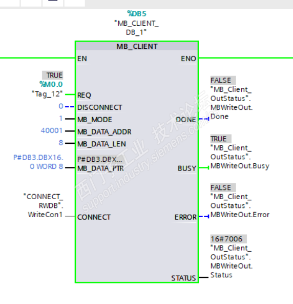

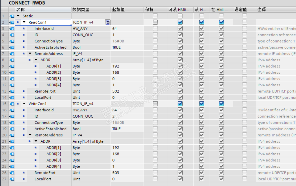

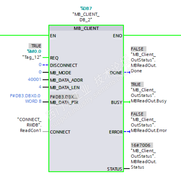

S1200的MODBUS-TCP通讯无法读写问题
chengcheng2020
注册时间:2020-06-27
9307
11
2020-07-29 16:30:02
S1200的MODBUS-TCP通讯,目前是只要客户端和服务端打开,都能正常通讯上,客户端状态显示16#7004,但只要REQ接通,读取服务端和写入服务端都显示状态为16#7006,并没有出现16#7005的发送状态,如图所示
参考例子:http://www.ad.siemens.com.cn/club/bbs/post.aspx?a_id=1314543&b_id=50&s_id=76
