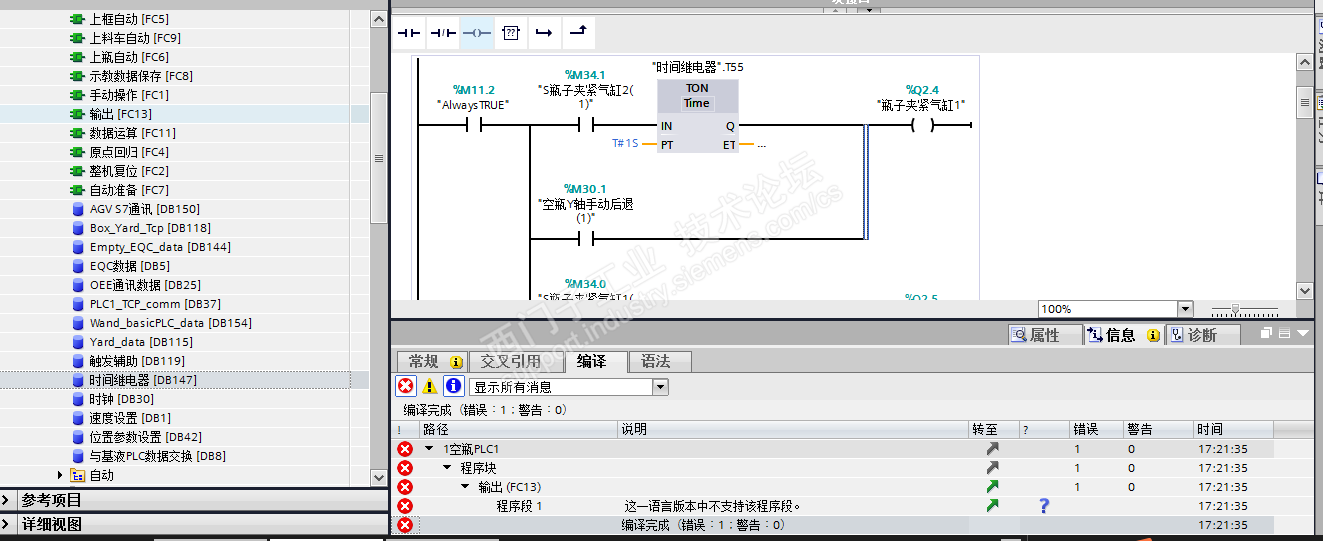

在做项目过程中发现了博途有bug,问题如下:分别建两个项目,如图,两个项目时间继电器DB块建立的方法一样,在写程序时,项目一是左图,M0.0右侧添加时间继电器T0后编译时没有报错。项目二是右图,M34.1右侧添加时间继电器T55后编译时报“这一语言版本中不支持该程序段”。
西门子产品支持在我的提问说:第二张图片的并联逻辑不是能流的开始位置,不能用这样的格式。
那么为什么第一张图并联逻辑又是可行的,是不是博途存在bug?
