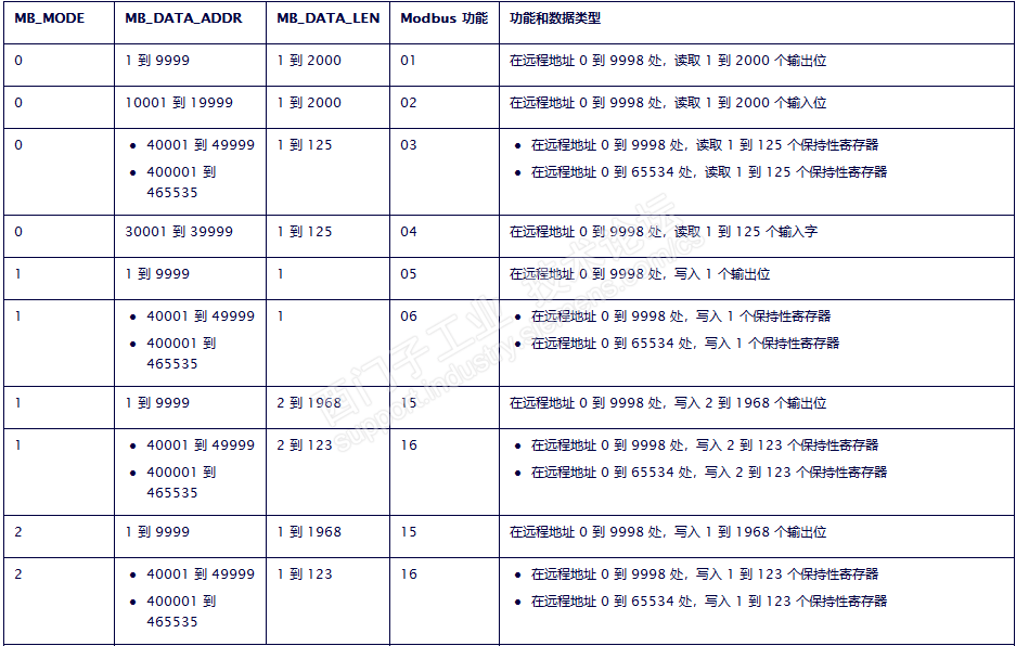

功能码完全取决于MODE、DATA_ADDR以及LEN的组合
比如

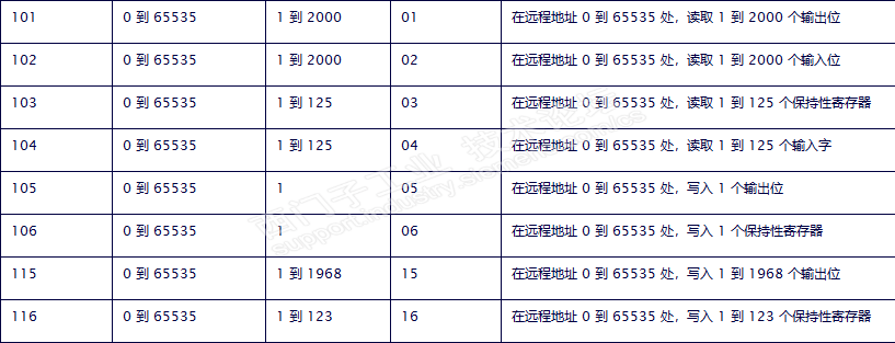

如果想直接通过功能码,不考虑是10001还是40001,直接写地址(地址从0开始)和功能码
那可以用100+功能码
