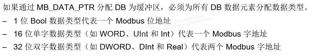

就是写单个位,置位复位啊
您可以在MB_DATA_PTR填一个位变量,然后对其置位复位,这样触发指令后,就会对指定地址置位复位
