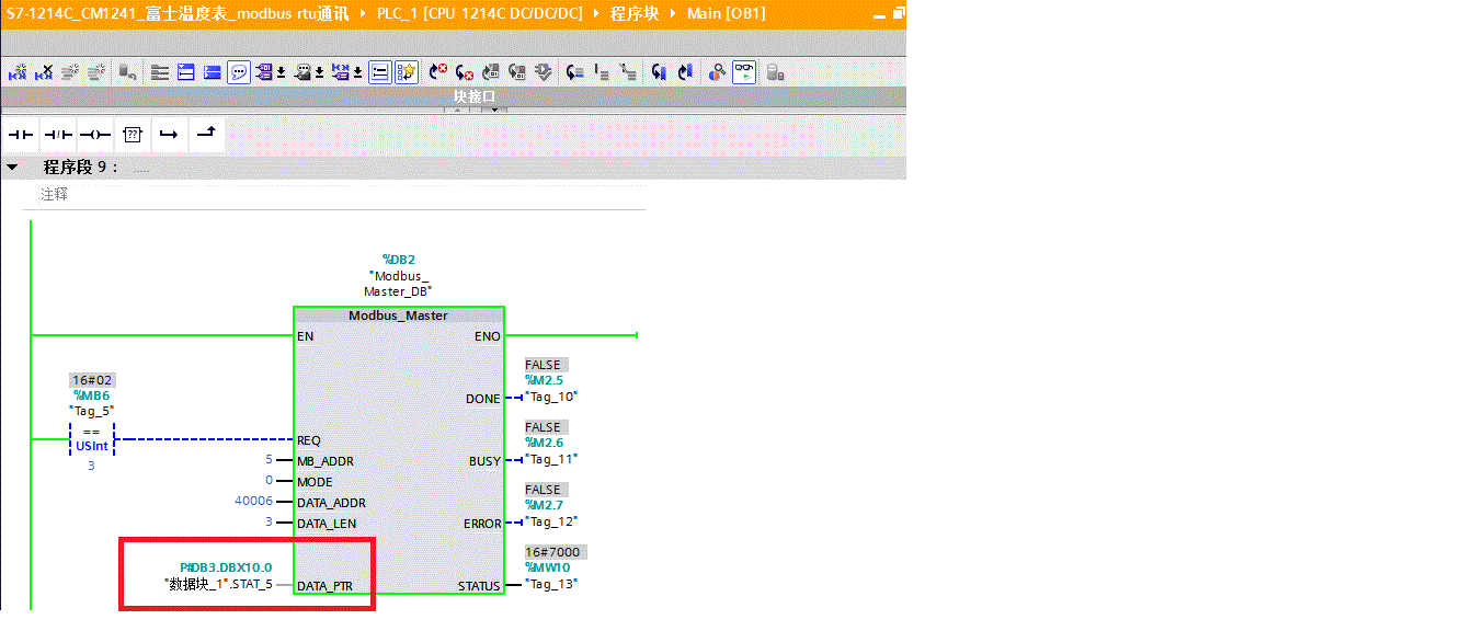

以下是引用WWCWWC在2020-07-06 15:58:28的发言 >1楼
关于Modbus_Master指令DATA_PTR管脚的输入写法。
假设我需要读取连续3个字(word)的从站数据,40006、40007、40008,那么在DATA_PTR管脚只能写P#DB3.DBW10.0,如果再写入按DATA_LEN管脚定义的长度单位,指令报错。
错误的写法:P#DB3.DBW10 WORD 3
正确的写法:P#DB3.DBX10.0(第一个位值)。图示:

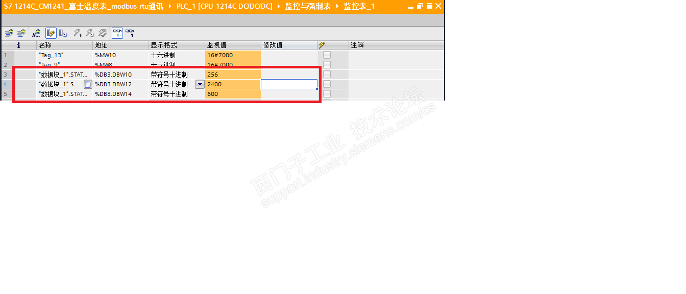

监控数据:
错误的写法:P#DB3.DBW10 WORD 3???
您试试,把数据块取消“优化访问”。
