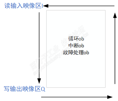

扫描机制。在程序执行执行过程中是不管io的状态的。执行前读输入信号,执行结束写输出信号。
