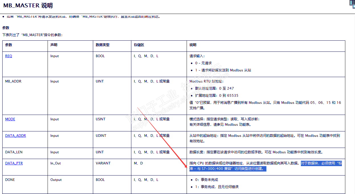

以下是引用解渴小西瓜在2020-07-31 16:08:35的发言 >
为什么官方帮助文档让用非优化啊?
我用词不当了,不应该叫做错误的用法。
优化访问是tia推荐的,虽然官方一些文档中建议取消优化访问,我认为这仅仅只是想说明管脚地址的含义,而没有从全局数据访问机制考虑问题。
