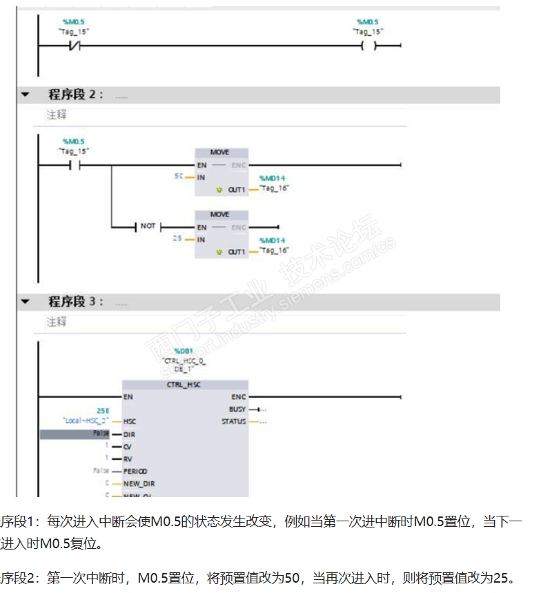

这个中断我看着像是触发中断就是1000,500好像给不到哇?照这说明第一次M0.5置位,第二次M0.5复位,个人看法会是一直置位,复不了位,求解?
