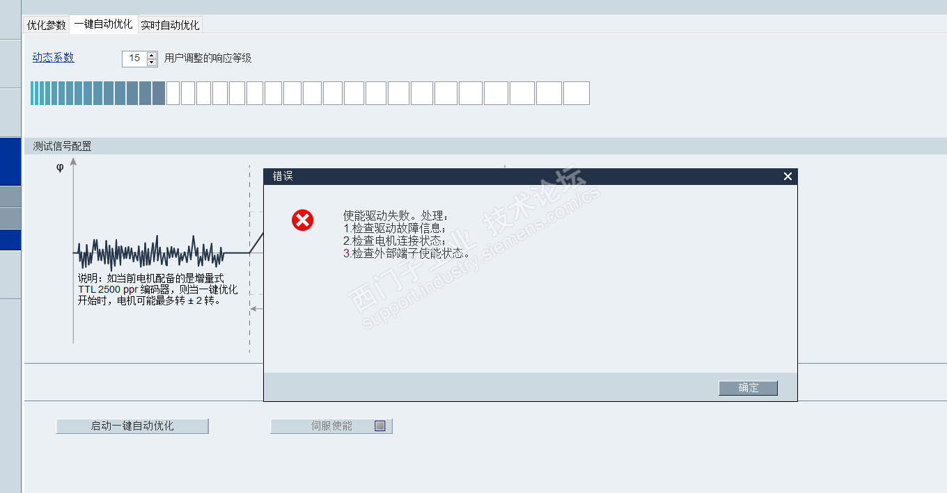

你好,优化不成功可以尝试手动优化,不是所有的负载都可以一键式优化,主要取决于负载是否与电机的惯量比合适等诸多因素。
就是这样的问题,优化到一半就跳出来这个东西,然后我换了一个同意的负载在另一个设备上测试也是这样,老师难道是负载的惯量比的问题导致优化失败的嘛
