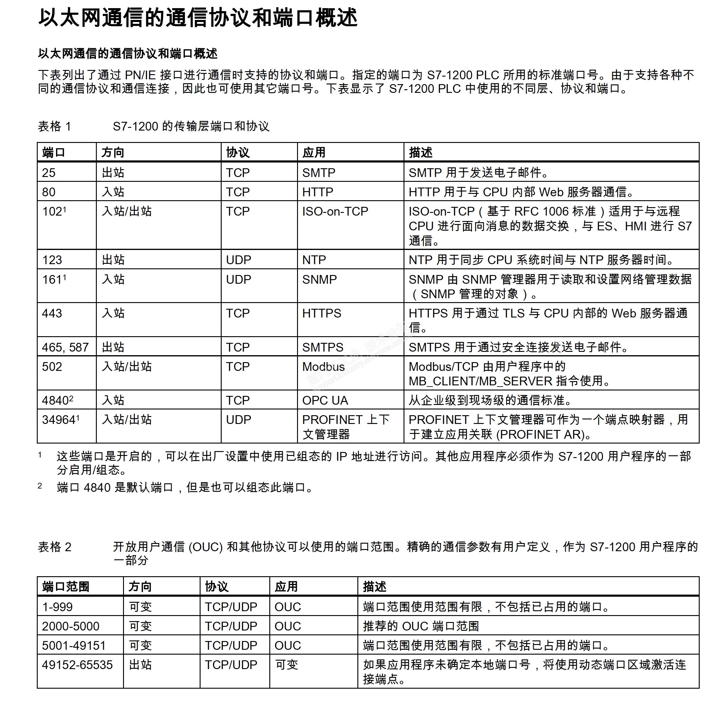

MB TCP功能块在博图中有好几个版本,可以对应不同的硬件升级版本。底层是使用 T块写的。而T块也随硬件版本(固件)有所更新为增强版的T块。
1、TCON_IP_V4里的 Remteport指的是对方的端口号,Localport指的是自己的端口号,对于MB_SERVER来说Remteport指的是客户端的端口号,为0即连接时由客户端指定。Localport为自己的端口号默认502,但是在多服务器安装下,可以更改。
MB_CLINET的Remteport指的是服务器的端口号Localport为自己的端口号(为0即使用默认的502,但若服务器指定了客户端的连接端口号时,则需要更改。)关于这点,低版本的MB TCP似乎与升级版本有所不同,好像对此有所限制。
2、进行连接的客户端和服务器的 连接ID 不需要相同,这个连接ID是对内的区分不同连接,你说得对。换句话说,你安装了几个MB TCP就有几个背景数据块DB,如果并发连接,每个DB使用一个连接ID号,号码你定。
3、手册示例 MB_CLIENT:通过 不同TCP连接 发送多个请求中,与同一Modbus服务器建立连接,则Remoteport(IP端口号)号必须不同。一台PLC可以建立多个MB_SERVER,只有一个IP;但有许多端口号。分别使用不同的连接资源ID。
