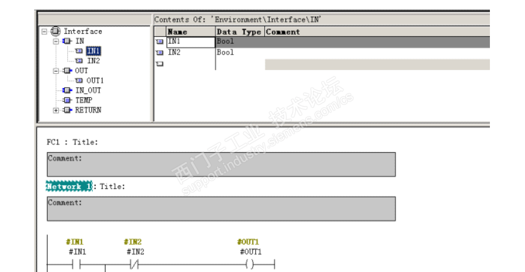

以下是引用寻仙在2020-08-01 14:05:50的发言 >1楼
OUT_PUT  里面的变量不应该作为输入使用,程序中实际读取的是里面形参的值,所以会发生错误。
把OUT_PUT里面的改为INOUT里面即可正常,INOUT是属于地址引用,会读取接口参数源地址中的值
没有将OUT_PUT作为输入使用啊!
